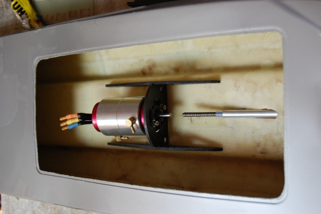

Message  lizard Dim 23 Oct - 13:46
Collage du tube et du support servo.
Bittburger évolution... Dsc00212
Pré-collage/assemblage du suppor moteur.
Bittburger évolution... Dsc00213
Mise en place définitive de la bague. (position sortie d' eau en partie haute).
Bittburger évolution... Dsc00214

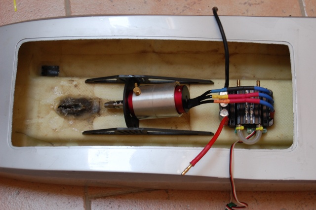

Message  lizard Jeu 28 Fév - 21:59
Allez zou la poussière...Changement des fiches et passage en PK 5mm. Mise en place des piles. 6S2P (22,2V 5A 25C) Ca doit normalement passer...(pour rappel: 2400W 1650KV)
Il ne me reste plus que la trans safran à faire, une bateuse et zouipp! A l'eau!! Evil or Very Mad
Bittburger évolution... Cata10
Je verrai plus tard pour la déco... Sleep
Bittburger évolution... Empty Re: Bittburger évolution...
Message  marcello Sam 2 Mar - 8:05
25C t'es un peut léger non ?
Toutes mes 40C 5000mAh sont mortes parceque je tire trop dessus.
Message  lizard Dim 3 Mar - 13:32
J'ai 2 pack en //. Chacun font 2500mAh en 25C. Tu pense que c'est trop light? Sad
J'ai cherché tes Nano.... J'ai eu une larme sur la joue quand j'ai vu le prix.
