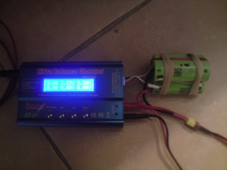

RC18T  A123 Empty essai batterie life A123
Message  jah121 Lun 1 Fév - 15:52
RC18T  A123 Dsc02012
RC18T  A123 Dsc02013
RC18T  A123 Rc18t_13
9.9V A123 2300mah 210g moins de 25euros
9.9V A123 1100mah 117g 10.62 euros

RC18T  A123 Empty essai 3S A123 2300mah, autonomie presque 25min!!
Message  jah121 Jeu 18 Fév - 17:32
ca se traine un peu par rapport au 3S lipo 2200mah.
peut être que les A123 1100mah irai mieux 2fois plus léger et plus de 2 fois moins cher.

Message  jah121 Dim 21 Fév - 5:16
ouai c des jantes 1/10 sedan, avec des rapport plus court.
en 25min la batterie passe de 10.8V a 8.4V, les A123 2200 sont prévu pour 70A continue, et mon contro fait que 25A continue, c sur que ca dure longtemps
les A123 1100 sont prévu pour 33A continue, ca irai mieux pour ménager les pinions.
en plus 9.9V A123 1100 c moins cher que 7.2 V nimh 1100 lol!!
