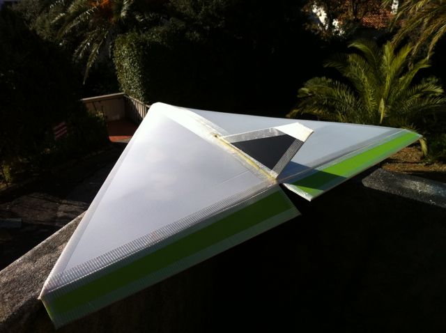

Message  MereDenis le Ven 4 Mar - 23:02
Je déterre le post patron !
Pour l'avoir eu en pouces 10 min il m'emballe sacrément le Pibros (le truc triangulaire avec un "lapin crétin" vert dessous, vous voyez mieux de quoi je parle ?!).
Pour répondre à tes questions :
comportement : bon
stabilité : bonne
défaut : plonge sérieusement du nez à la mise en virage, allonge bien mais pas hyper gratteur (djé lui a collé un accu impressionnant de 5000 pour l'équilibrage à l'arrache, du coup faudrait juste à mon avis moins la charger en lui collant un poids plus réduit dans le nez), la "pancarte de chantier" (Coroplast) a l'air un peu fragile aux accrocs causés par les branchages sur le dessous.
j'en fais d'autres : oué ou sinon les autres vont s'en charger va !
Mes maigres éléments de comparaison pour cet avis :
3x20 minutes en polyclub en plaine
2x30 minutes en xéno à la pente
Par contre j'ai pas mal d'heures d'observations et là je pense que tu tiens un truc avec cet engin.
La conception est astucieuse, simple et efficace. Le plaisir à piloter et à regarder voler est au rendez-vous.
J'aime bien les côtes du modèle "Lapin Crétin", plus grand serait plus encombrant qu'autre chose je trouve.
Du coup faudrait tester aussi le modèle motorisé, pi c'est joli aussi les 2 dérives !

Message  patron le Dim 13 Mar - 10:33
la dernière en date 80cm
