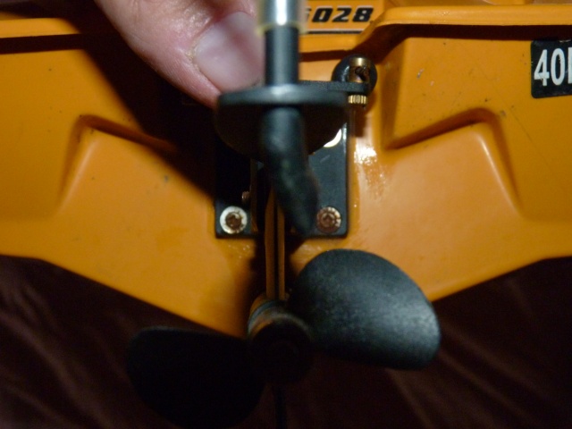

pour le refroidissement il faut que ta prise d'eau soit entre 1/2 pale et 3/4 de pale haute et légèrement sur la droite vue de derrière. N'hésite pas a évaser l'entrée!
ça ne flote plus - Page 2 Empty Re: ça ne flote plus
Message  djédjé Mar 14 Juin - 14:45
Une exemple:
Message  xavier Mar 14 Juin - 14:48
super j'ai la bonne hauteur sinon je viens de trouver le problème
c'est tout simplement bouché ( j'ai soufflé comme un gros taré dedans et rien ne sort )
est ce que un petit coup de compresseur suffit ou faut il faire autre chose ???
