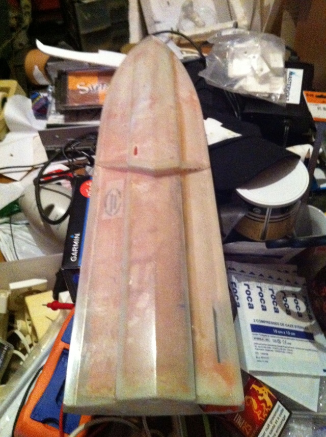

il fallait bien que je trouves un mono1
j'ai trouvé une coque sur ebay de EL-Ninjo
Moteur KD36-50 4000Kv + Contrôleur marin 80A ( a voir si je reste avec c'est le sorcier qui dira)
longueur 605 mm
largeur 140 mm
je lui trouves une ligne très sympathique (photo d'un model trouvé sur le net)

Je ne sais pas ce que vaux cette coque. C'est un one step c' est ça?

Message  patron le Sam 8 Jan - 8:42
il va en falloir 2 pour le berceau
