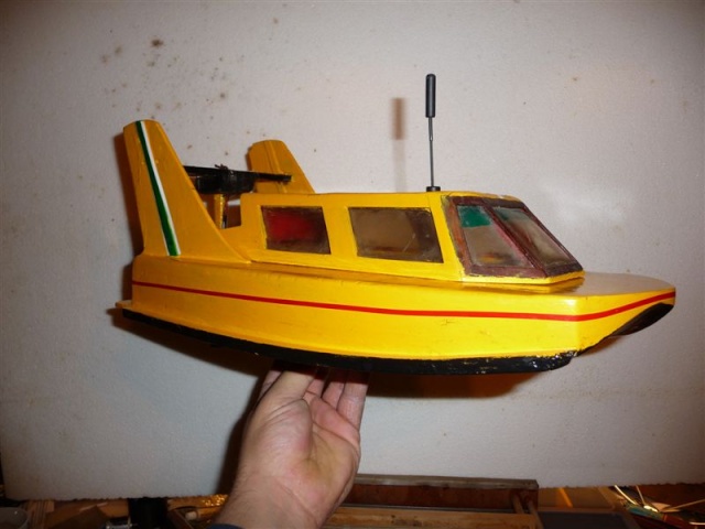

Après 4 semaines d'attente le plan de MRB est arrivé dans ma boite aux lettres (enfin)
donc on va pouvoir faire la réalisation de ce petit hydroglisseur très sympathique déjà fabriqué en bois par Alexandre
Alexandre en a fait 2 un a l'échelle du plan et un plus long
Première version
deuxième version
maintenant le choix des matériaux le plan dit "Balsa" et moi je dit "dépron et styro"
ils disent "thermique 0.8cc à 2cc" je dit "électrique". Première version d'Alexandre turbine et la deuxième hélice
