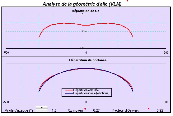

Super chef la vidéo est extra et merci encore pour tes encouragements, encore quelques petites mises au point et il sera parfait pour tout: vol rapide , vol tres lent manoeuvrabilité sur tous les axes.
vol calme détente, vol musclé, vol fou j'espère qu'il y en aura plein en salle ou dehors pour faire quelques vol de groupe
et de chasse à la banderolle de plus il est tres solide vue son poids et sa vitesse de vol qui peut être tres rapide mais aussi tres lente un peu cabré les décrochages n"existe pratiquement pas
je rap les caractéristiques:
Dépron 6mm ou 3mm
envergure 60cm
poids 100grs tout rond
charge ailaire moin de 11grs au dm²
moteur entre 40 et 50w
hélice 8 X 4
batterie 2S 360 ma
autonomie; 15 mn de plaisir et de folie
pour les puristes voici le tableur qui m'aide souvent au réglage de ces petits ou grand monstre
