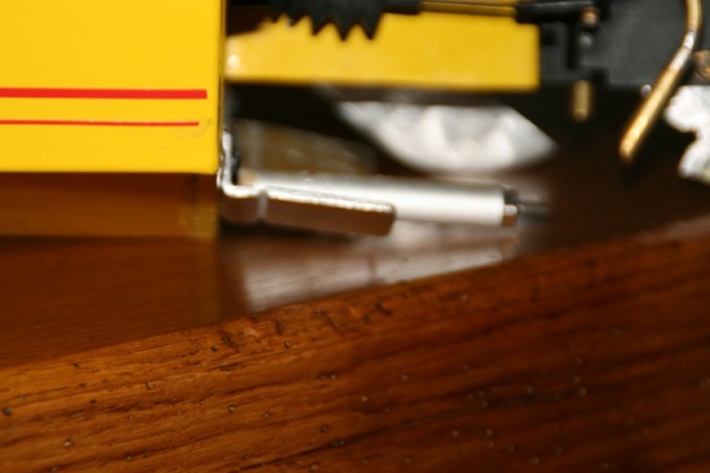

il nous faudrait quelques renseignements sur ton bateau:
-la motorisation (charbon ou brushless)
-les accus (lipo nimh nicd) nb d'éléments
-a trans utilisée (flex ou rigide)
-l'hélice utilisée (serie k graupner ou autres) taille
-a combien de cm de l'arrière (le v) de la coque se situe ton cg (centre de gravité)
Une photo de profil de l'arrière de la coque posée sur une table sans l'hélice de ce type:
Maginone  sniper H&M Dscf0010
A+
Gérald

Message  djédjé Dim 26 Avr - 13:40
Salut Patrick! Ne modifie qu'une seule chose à la fois!
La trans idéale est du type powertrim réglable flex + inclinaison de l'hélice:
En enlevant tes flaps et ton hélice la coque posée sur un plan de travail l'écrou en bout d'arbre doit etre a 1 ou 2mm de la table.
Sur cette photo ma trans était trop basse:
Maginone  sniper H&M Dscf0011
