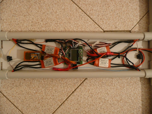

il est très joli et design ce chassis.
à que quoi que c'est le petit rond ou le boitier sur le devant ?
ce serait sympa quelques photos du chassis ouvert ......

Re: phantom dji
le boitier qui ressort sur le devans est l'amplacement de la battrie et le rond qui se trouve a l'arriere est la lumiere qui rentre en contacte avec les satelite
pour les photo de l'intérieur je pance en faire bientot

moi je voudrais savoir quesqui est compatible que je pourais monter sans risque
combiner un moteur , Speed Controller une carte KK les accus moi je voudrais savoir pour ne pas les faire griller
je ne sais pas si vous avez compri se que je veux ? dire
et encor merci pour les conceil
tetrix- Messages : 30
Date d'inscription : 20/01/2013
Re: phantom dji
je crois que les copains on fait un descriptif de tous les possibilités du quadri il n'y a pas de valeur sur a moindre cout c'est pour cela que je dis qu'il faut fabriquer ta machine pour exemple on avait sortie le h-wood et maintenat le h-tube realisé par angus
4 moteurs CF 2822-14 1200 KV
4 contrôleurs 30 A
Carte stabilisatrice KK 2.0
2 paires d' hélices 9"x4,7" cc et ccw
4 pinces hélices 3,17 mm
Fil silicone 16 AWG
Lipo 3S 2200
Les accessoires : 4 T en 20mm, , 8 clips de fixation murale (2 par support moteur), et 1 tube IRL.
et une radio 6voies et le tour est joué
4 contrôleurs 30 A
Fil silicone 16 AWG
Lipo 3S 2200
