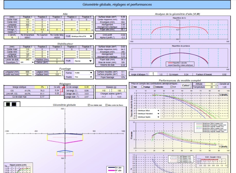

ou alors j'ai un petit programme sous exel qui marche aussi tres bien, je te joint dailleur le fichier du Tivoli
avec les modif rapportées
