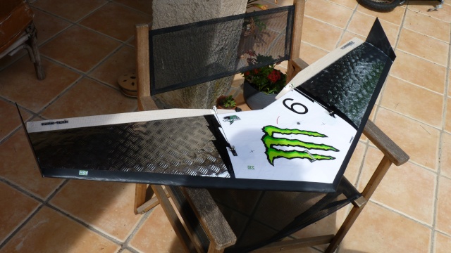

Début du montage avec quelques ficelles données par notre roi du quadry j'ai nommé 3lbartos!! cheers
Fabrication du jonc carbone 6mm collé à l'epoxy,puis mise en place dans son logemment à la ciano, et collage finit à la colle à chaud.
Rebouchage avec les chutes d'EPP.
Merci à la défonceuse dremell!!

Ailerons et paloniers, servos montés et légèrement strapée!! Very Happy

Il manque un peu de couleur et op dans le trou!! Very Happy bounce cheers

Et voila reste plus qu'a trouvé le bon CG et pouf dans le trou!!

Le dessous :
merci Patron pour le vert!!! alien
