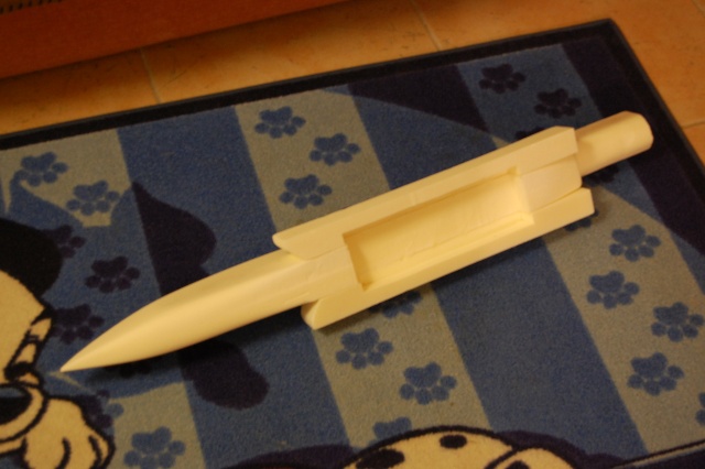

Hello, il y a trop de vent pout voler aujourd'hui, alors je me suis amuser avec un bout de dépron.

Ben tu t'est pas trop mal amusé mon Lizard ta des plans ou c'est sorti de ta tète de gaga Laughing en tout cas ta fais un beau fuselage , tu vas faire une aile delta pour mettre dessus ?

c' est sortie de mon cutter. pour les ailes, ben des ailes en forme d'ailes d'avion lol!
Je pense que cela sera un 3 axes.
